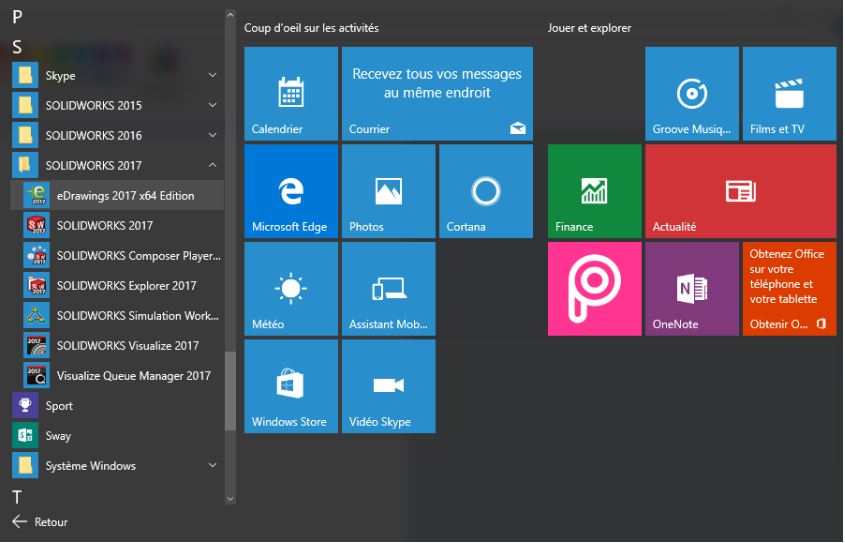

1. Ouvrir fichiers STEP : Lancer eDrawings 2017
Dans un premier temps, il faut ouvrir le logiciel eDrawings 2017. Vous pouvez le lancer depuis le raccourci sur le bureau créé à l’installation, ou depuis le menu « Démarrer > Toutes les applications > SOLIDWORKS 2017 > eDrawings 2017 ».

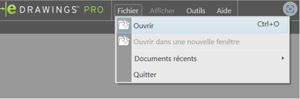

2. Ouvrir fichiers STEP : Cliquer sur le menu fichier > ouvrir

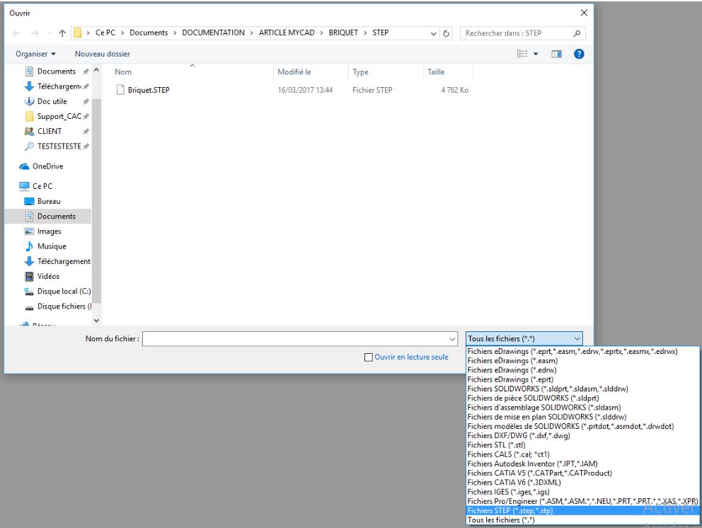

3. Ouvrir fichiers STEP : Définir le type de fichier sur fichiers STEP (*.STEP, *.STP)

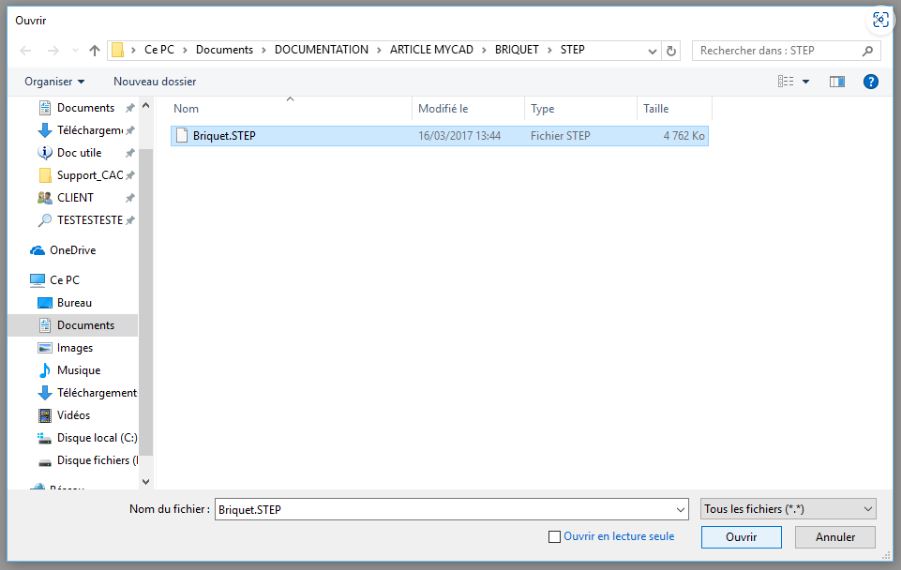

4. Ouvrir fichiers STEP : Sélectionner un fichier, puis cliquer sur ouvrir

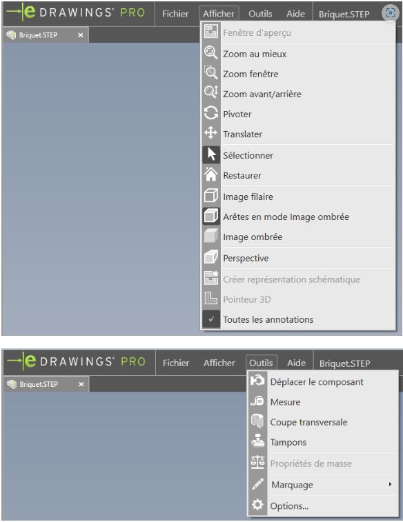

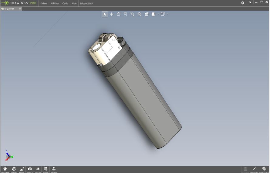

5. Ouvrir fichiers STEP : Visionner le fichier STEP
Une fois le fichier ouvert, vous pouvez visionner votre fichier STEP dans eDrawings.
Par ailleurs, vous avez également accès aux différentes fonctionnalités proposées par eDrawings en fonction de votre version du logiciel (Standard ou Professionnel).
