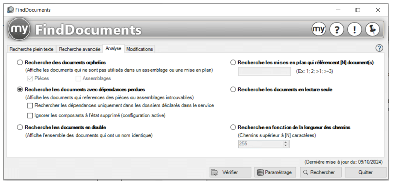

    • Analyser la base de données : importez les fichiers de votre base de données dans FindDocuments. L’outil va analyser les fichiers et leurs références.
    • Vérifier les références : avant de déplacer ou renommer les fichiers, assurez-vous que toutes les références sont correctement identifiées.

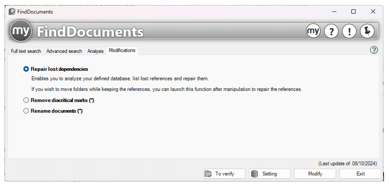

      Étape 3 : Réparer les références
      • Utiliser FindDocuments pour réparer les références : Utilisez la fonctionnalité de réparation des références de FindDocuments pour analyser la base de données et mettre à jour les chemins des fichiers déplacés.
      • Exemple : FindDocuments va chercher les fichiers déplacés et mettre à jour les références dans les assemblages.
      mycadtools
      Lancer la réparation : Sélectionnez l’option dans l’onglet « Modification » et lancez l’opération.
      mycadtools findDocuments
      Vérifier les résultats : Ouvrez les assemblages pour vérifier que toutes les références ont été correctement mises à jour et que les fichiers sont présents dans l’arborescence.

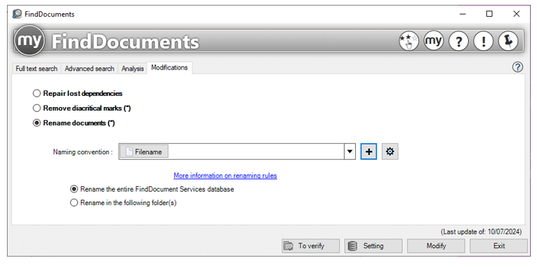

      Étape 4 : Renommer les fichiers
      • Définir une règle de renommage : Utilisez l’outil de concaténation de champs pour définir une règle de renommage basée sur des propriétés SOLIDWORKS ou Windows.
      • Exemple : Utilisez la propriété product_number pour renommer les fichiers avec un format spécifique, comme product_number-nom_fichier.
      mycadtools tuto
        • Lancer le renommage : Appliquez la règle de renommage à toute la base de données ou à certains dossiers spécifiques.
        • Mettre à jour les références : FindDocuments va automatiquement mettre à jour les références dans les assemblages pour refléter les nouveaux noms de fichiers.
