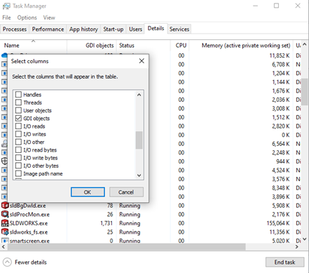

  1. Ouvrez le gestionnaire de tâches (clic droit sur la barre des tâches> Gestionnaire des tâches OU par CTRL + ALT + SUPPR)
  2. Cliquez sur l’onglet Détails
  3. Faites un clic droit sur l’une des colonnes puis sur Sélectionner les colonnes
  4. Sélectionnez les objets GDI

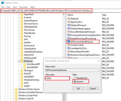

  1. Ouvrez l’éditeur de registre (via Exécuter> “regedit”)
  2. Trouvez la clé : HKEY_LOCAL_MACHINESOFTWAREMicrosoftWindows NTCurrentVersionWindowsGDIProcessHandleQuota
  3. Faites un clic droit sur GDIProcessHandleQuota et cliquez sur Modifier
  4. Remplacez la clé de Registre par la limite de processus maximale de 16 384 ; réglez la BASE sur DECIMAL

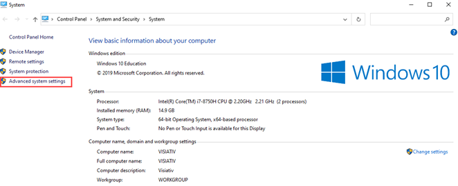

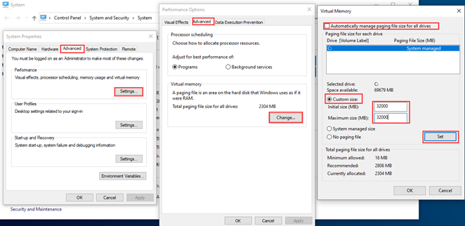

  1. Système> Paramètres système avancés> Avancé (onglet)> Paramètres
  2. Onglet Avancé > Modifier
  3. Désactivez l’option “Gérer automatiquement la taille des fichiers pour tous les lecteurs”
  4. Sélectionnez le lecteur sur lequel vous souhaitez utiliser la mémoire virtuelle.
  5. Sélectionnez le bouton “Taille personnalisée”
  6. Saisissez la valeur de la taille initiale, qui correspond à 2 fois la RAM physique installée sur votre système (par exemple, si vous disposez de 16 Go, saisissez 32 000 Mo).
  7. Saisissez la valeur de la taille maximale qui correspond à la valeur de la taille initiale
  8. Appuyez sur “Définir”
  9. Redémarrez votre poste de travail
