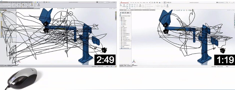

Le fil d’Ariane SOLIDWORKS permet de sélectionner et accéder plus rapidement aux éléments dans la hiérarchie du modèle sans afficher l’arbre des fonctions. En effet, il permet de réduire considérablement le nombre de sélections, de clics et réduit les déplacements de la souris.
Prenons l’exemple du fil d’Ariane SOLIDWORKS dans un assemblage :
Lorsque vous êtes dans un assemblage et que vous sélectionnez une face, cette fonctionnalité vous permet de voir toutes les contraintes du composant auquel la face appartient.
Ci-dessous, à gauche, une utilisation classique sans le fil d’Ariane, à droite, utilisation du fil d’Ariane :

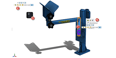

Cas d’utilisation du fil d’Ariane SOLIDWORKS
  1. Sélectionner une entité dans la zone graphique
  2. Le fil d’Ariane apparaît dans le coin supérieur gauche de la zone graphique
  3. Appuyer sur la touche D pour afficher le fil d’Ariane de sélection à l’endroit où se trouve le pointeur
  4. Cliquer sur la contrainte à éditer/supprimer
