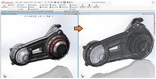

L’outil Defeature de la suite SOLIDWORKS permet d’envoyer et de partager vos assemblages sans perdre votre propriété intellectuelle. Cet outil est également capable d’alléger un sous-ensemble que vous utilisez régulièrement dans vos machines.

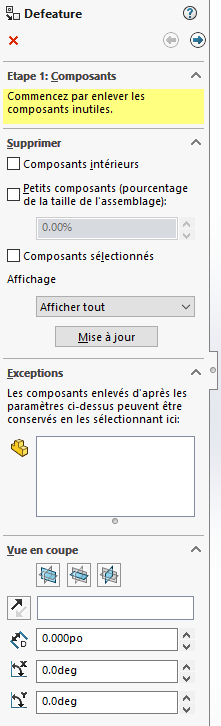

1. Defeature : Choix des composants à supprimer

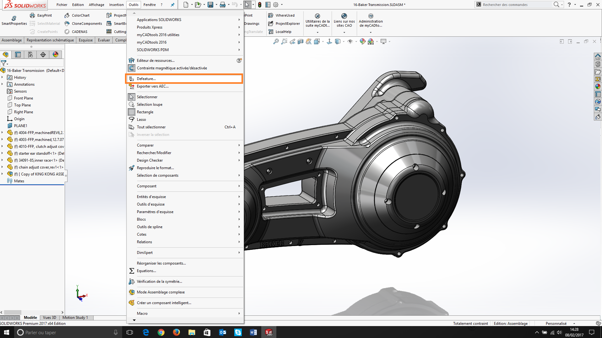

Dans un premier temps, rendez-vous dans le menu « outils » pour ouvrir la fonction Defeature.
La sélection des composants à supprimer possède trois options :
  • Composants intérieurs : tous composants non visibles depuis l’extérieur
  • Petits composants : % par rapport à la taille complète de l’assemblage
  • Composants sélectionnés
D’ailleurs, pour bien visualiser ce que vous sélectionnez, n’hésitez pas à utiliser les outils de coupe ainsi que le bouton de mise à jour de l’affichage.

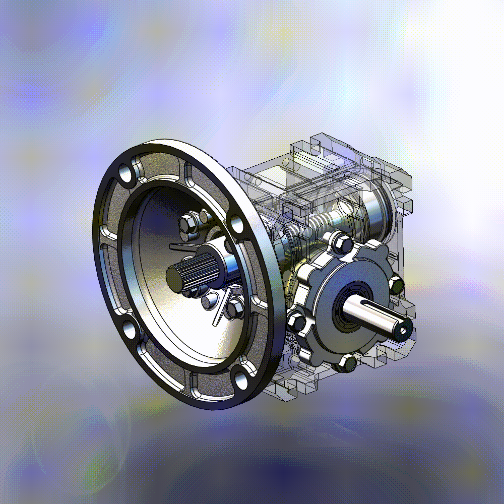

Cette étape vous permet de conserver des mouvements entre des groupes de composants que vous sélectionnez.
Par exemple, prenons le cas d’un boitier réducteur sur lequel vous souhaitez embarquer le rapport de réduction mais pas forcément toute la mécanique interne permettant de l’obtenir :

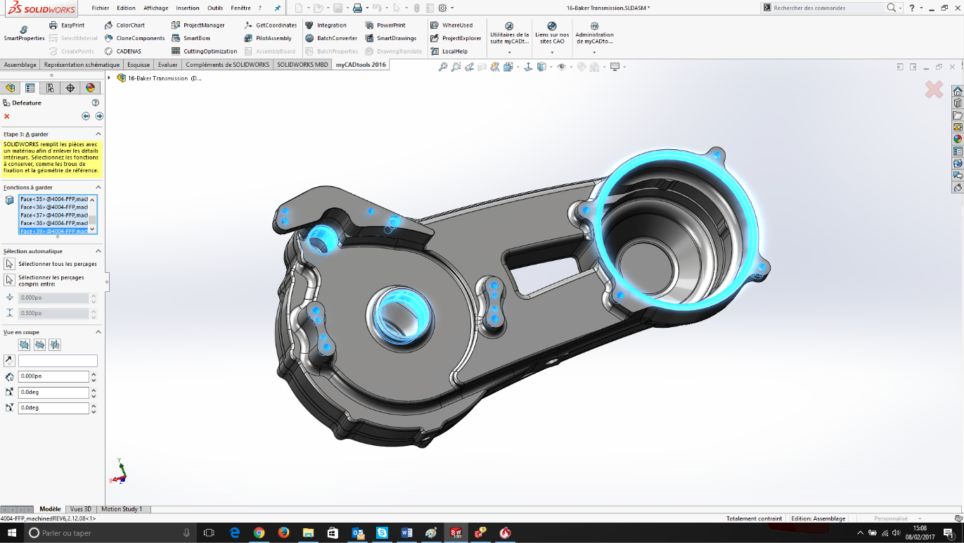

3. Defeature : Fonctions à garder
D’autre part, il faut également conserver toutes les fonctions utiles pour la fixation de votre composant ou pour la compréhension de votre assemblage. Pour cela, vous avez plusieurs options, vous pouvez :
  • Sélectionner les faces de vos fonctions manuellement
  • ou Sélectionner tous les perçages
  • ou Sélectionner les perçages dans une plage dimensionnelle
Puis, il est nécessaire de cliquer sur la flèche droite pour passer à l’étape suivante :

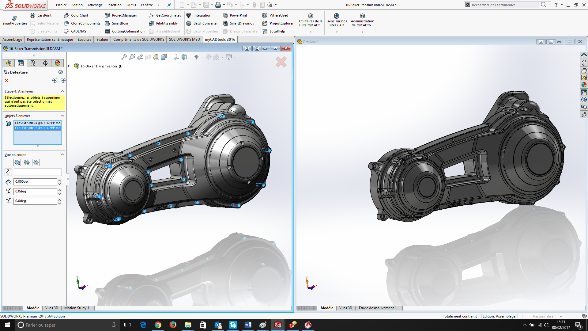

4. Defeature : Objets à enlever
Ensuite, votre écran de travail se divise en deux parties pour vous montrer votre assemblage de départ et votre pièce finale simplifiée. Ainsi, vous pouvez encore choisir de supprimer certaines fonctions qui n’ont pas été prises en compte dans les étapes précédentes.
Puis, cliquer sur la flèche droite pour passer à l’étape suivante :

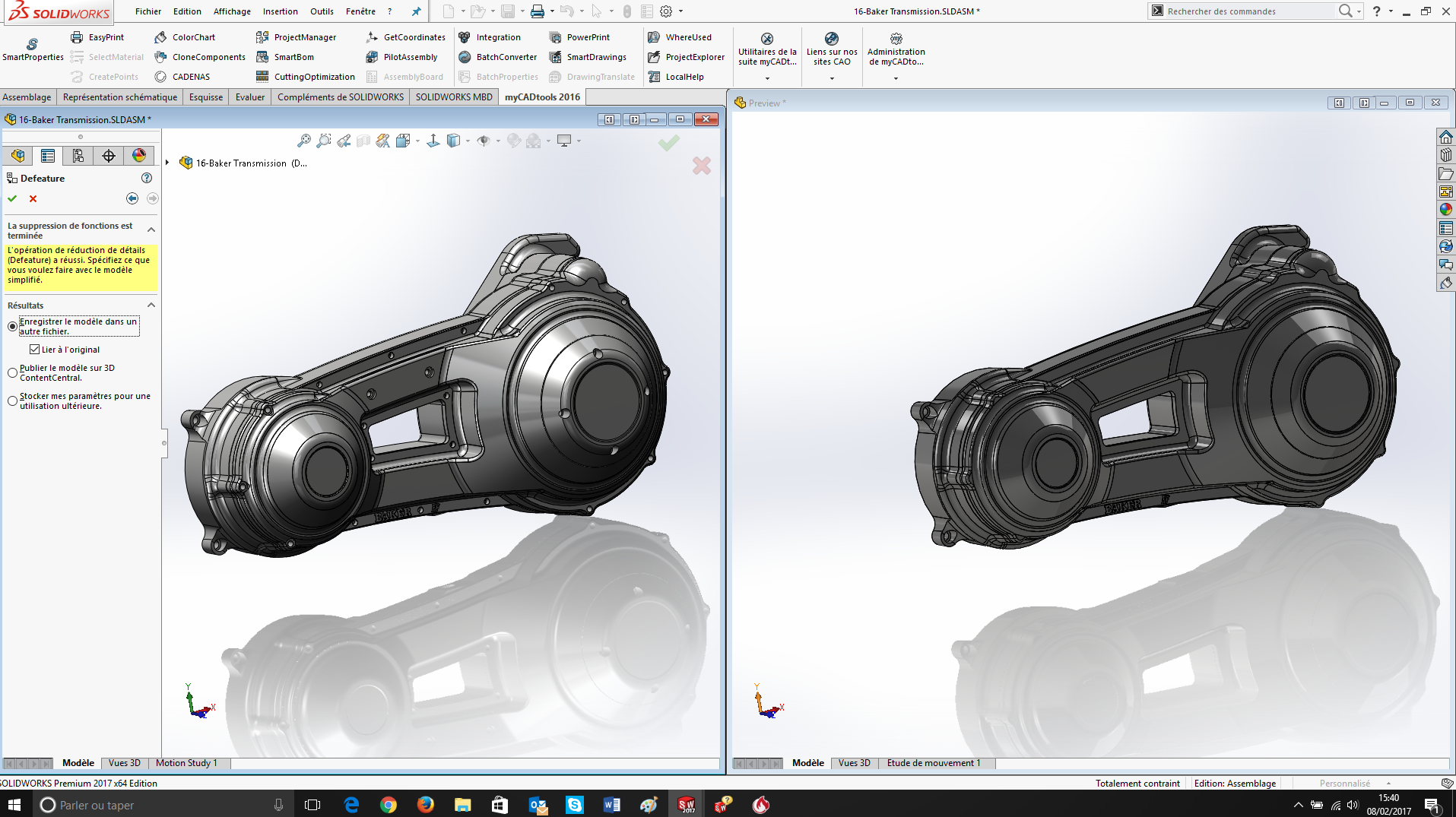

5. Sauvegarde dans Defeature
Enfin, si d’autres modifications sont nécessaires, il est possible de revenir en arrière avec la flèche de gauche :
Sinon, il vous suffit d’enregistrer votre pièce simplifiée. Vous pouvez éventuellement conserver un lien si vous souhaitez faire évoluer votre assemblage et donc votre pièce simplifiée.
