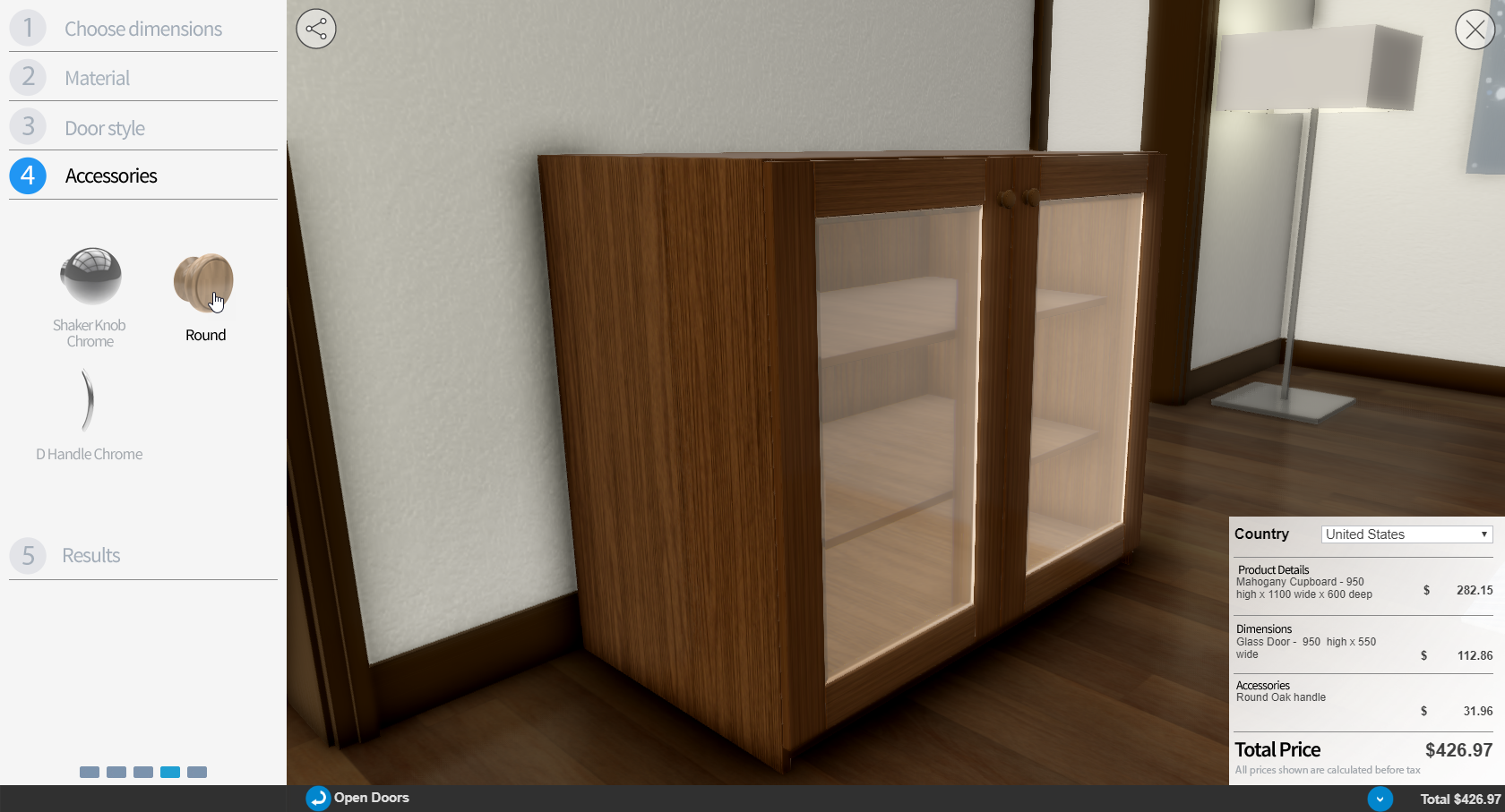

L’armoire de cet exemple de configurateur est représentée dans une scène 3D réaliste de l’intérieur d’une maison. La scène utilise de nombreuses fonctions 3D de DriveWorks pour ajouter un intérêt visuel à l’expérience de configuration.
  • Les reflets de l’espace à l’écran créent une apparence visuelle plus réaliste, en reflétant les murs, les meubles et les décorations sur le sol et l’armoire.
  • Des effets d’éclairage tels que l’occlusion ambiante et des halos lumineux sont utilisés pour donner du contraste et des reflets réalistes.
  • Un environnement sphérique a également été ajouté à cette scène, ce qui permet de faire apparaître des reflets brillants sur diverses surfaces, en particulier l’armoire en bois.
  • La fonction d’apparence “verre” dans DriveWorks est utilisée sur les panneaux de verre des portes de l’armoire, leur donnant un aspect brillant, afin qu’ils se distinguent et soient plus attrayants visuellement.
  • Les textures diffuses, spéculaires et normales sont essentielles pour créer une scène visuellement attrayante.
« La combinaison de tous les effets 3D ajoute un réalisme de haute qualité à l’expérience de configuration. »

Vous avez le choix entre trois styles de porte : plate, vitrée ou moulurée. Lorsque vous choisissez l’une de ces options, le modèle est à nouveau mis à jour et le prix est ajusté. Ce n’est que le début de ce qui pourrait être ajouté à un configurateur d’armoires… Vous pourriez également ajouter des options pour :

Ajouter Des Accessoires
Il y a trois options de poignée dans cet exemple, avec des règles et une logique intelligente dans DriveWorks. Par exemple, si la couleur du modèle change, la couleur de la poignée se modifie aussi.
