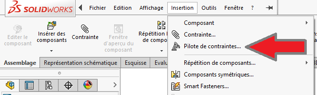

Ensuite, rendez-vous dans le menu déroulant Insertion > Pilote de contraintes…

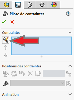

Pour collecter les contraintes, il suffit de cliquer sur l’icône du trombone pour collecter toutes les contraintes prises en charge.

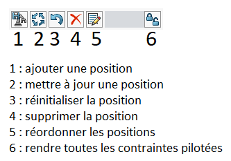

Cliquez sur l’icône
pour ajouter une position.

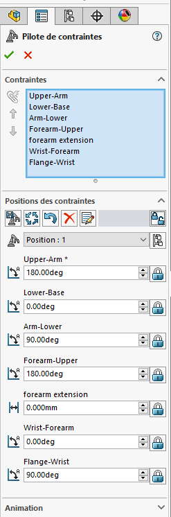

Ensuite, vous pouvez modifier les valeurs numériques des contraintes pour déplacer les éléments ou cliquer sur le cadenas à côté de la contrainte pour la déplacer librement pendant que les autres sont figées. Il est possible de le faire pour plusieurs contraintes à la fois.
Puis, pour sauvegarder votre position cliquer sur
Ainsi, les contraintes avec un « * » ont été modifiées mais ne n’ont pas été sauvegardées.

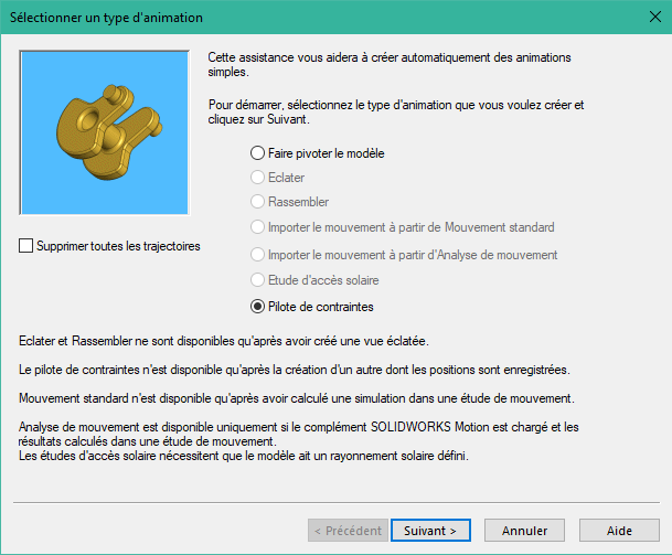

En somme, avec cet outil vous pouvez donner vie simplement à vos assemblages ! De plus, vous pouvez aussi utiliser le résultat de votre animation pour l’importer dans une étude de mouvement via l’assistant d’animation.
