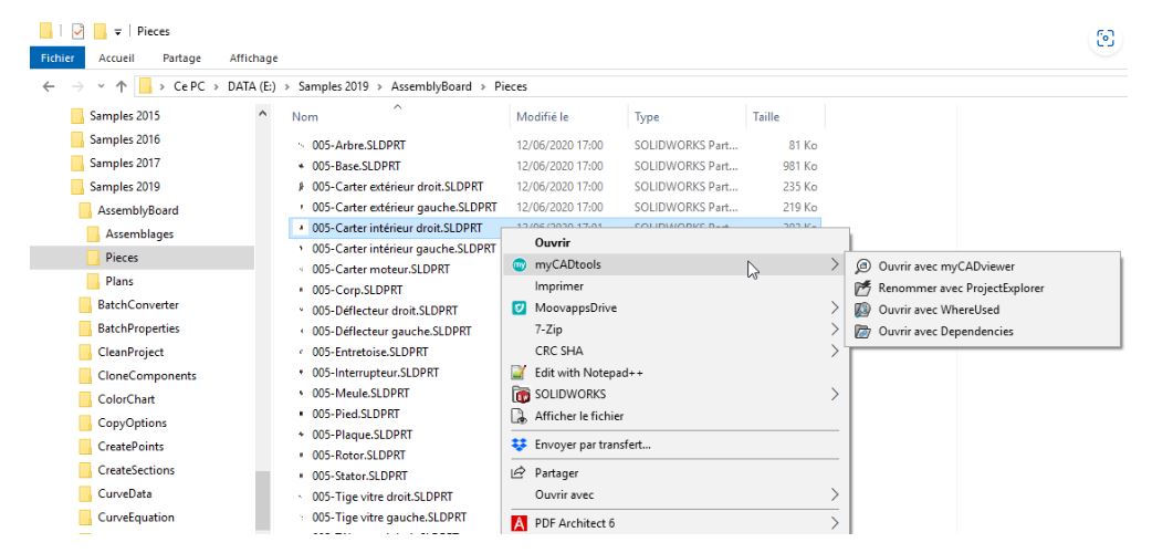

Depuis la version myCADtools 2020 SP1, les actions de certains outils ont été regroupées dans un sous-menu « myCADtools » lors d’un clic droit de la souris sur un fichier SOLIDWORKS depuis l’explorateur Windows.
Par exemple sur une sélection d’un ou de plusieurs fichiers vous pouvez « Renommer avec ProjectExplorer », « Ouvrir avec WereUsed, myCADviewer ou Dependencies ».

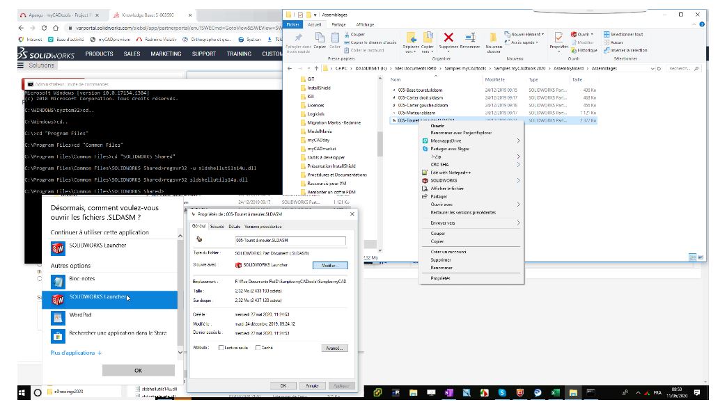

Il faut réimmatriculer la DLL « sldshellutils14u.dll » en lançant la commande en tant qu’administrateur du poste :
« C:Program FilesCommon FilesSOLIDWORKS Sharedsldshellutils14u.dll »
Puis ensuite réassocier l’extension du fichier à SOLIDWORKS Launcher.exe
Le menu contextuel « myCADtools » réapparaîtra après cette manipulation.
