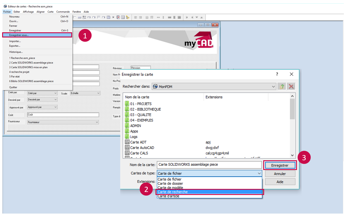

Les cartes de recherche peuvent être créées à partir d’une carte de fichier ou de dossier. Pour cela, il faut ouvrir la carte de fichier par exemple et cliquer sur Fichier > Enregistrer sous. Puis, dans carte de type, il faut choisir Carte de recherche.
Ensuite, il ne vous reste plus qu’à rajouter les droits sur la carte de recherche sur la droite de la fenêtre et à réenregistrer. Votre nouvelle carte de recherche est prête à être utilisée.

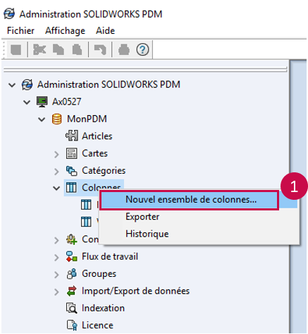

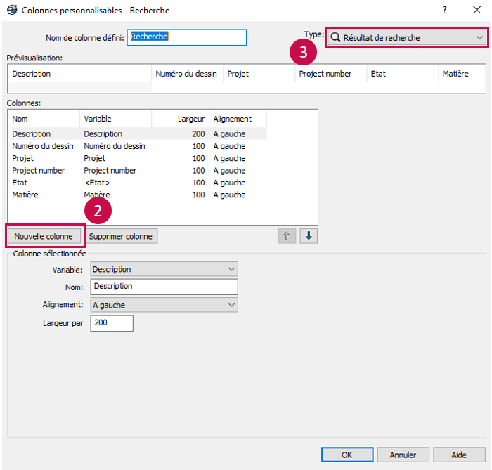

Vous pouvez personnaliser l’affichage des résultats de recherche. Pour cela, il faut d’abord créer un ensemble de colonne. Puis, dans l’administration de SOLIDWORKS PDM, allez dans Colonne > Ensemble de colonne.
Ensuite, personnalisez les colonnes que vous voulez voir s’afficher et choisissez comme type Résultat de recherche.

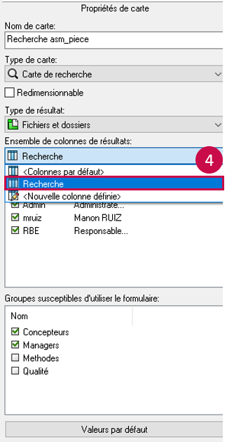

Ainsi, l’ensemble de colonne est alors disponible dans les propriétés de la carte de recherche dans l’onglet Ensemble de colonnes de résultat.

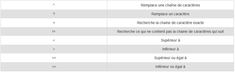

Lors de vos recherches SOLIDWORKS PDM, vous pouvez utiliser des caractères « jokers » pour lancer une recherche avec des mots incomplets, ou au contraire, pour affiner les résultats.

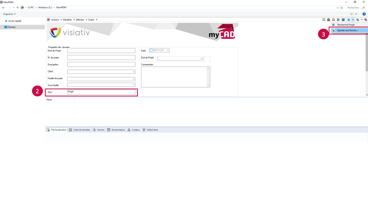

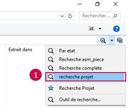

Enfin, vous pouvez créer des favoris de recherche à l’aide de l’outil de recherche SOLIDWORKS PDM. Pour y accéder dans l’interface SOLIDWORKS PDM de l’explorateur Windows, allez dans la loupe et sélectionnez la recherche qui vous intéresse.
Ensuite, vous pouvez compléter les différents champs pour correspondre à votre recherche favorite. Vous pouvez utiliser les caractères jokers.
Puis, cliquez sur Ajouter aux favoris pour l’ajouter et n’oubliez pas de définir les droits d’accès à ce favori dans la fenêtre qui s’ouvre.

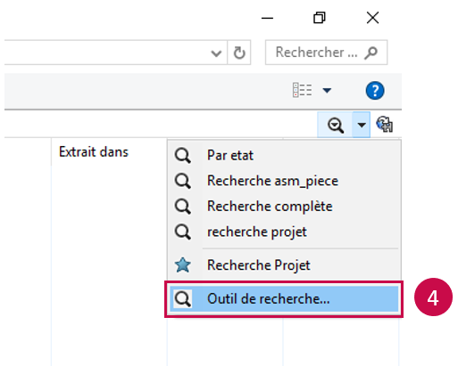

Enfin, pour supprimer un favori, il faut accéder à l’outil de recherche.
